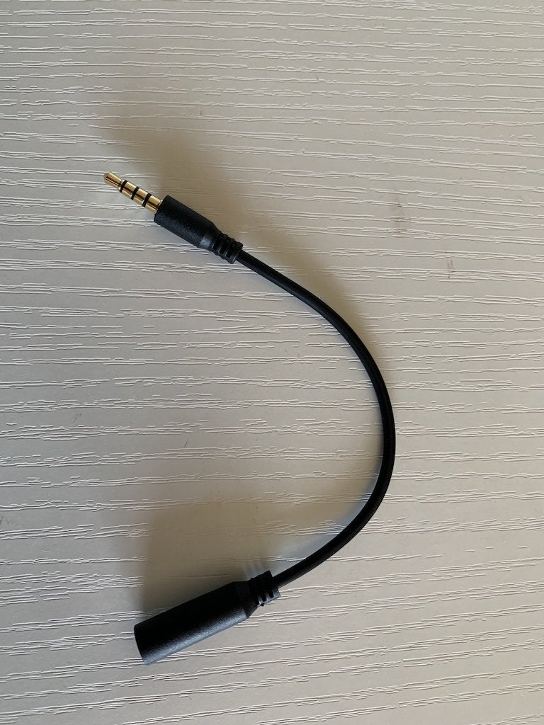

FYI - J'ai reçu un adaptateur 4 sections 2,5 mm vers 3,5 mm sur Amazon - il n'a pas du tout fonctionné avec mon micro Parrott vers le Power Acoustik.

FYI - J'ai reçu un adaptateur 4 sections de 2,5 mm à 3,5 mm d'Amazon - il n'a pas du tout fonctionné avec mon micro Parrott vers le Power Acoustik.

Je n'ai jamais eu le temps de le tester. Votre photo est-elle celle d'un adaptateur qui ne fonctionne pas ? Mes adaptateurs ont un motif similaire, donc je suppose qu'ils ne fonctionnent pas non plus. Un de ces jours, je vais le tester.
Je n'ai jamais eu le temps de le tester. Votre photo est-elle celle d'un adaptateur qui ne fonctionne pas ? Mes adaptateurs ont un schéma similaire, donc je suppose qu'ils ne fonctionnent pas non plus. Un de ces jours, je vais le tester.
Oui, c'est mon adaptateur.
Le vôtre doit fonctionner si vous pouvez utiliser les commandes vocales et passer des appels téléphoniques avec l'adaptateur branché sur l'entrée micro externe.
Lorsque je branche mon adaptateur sur l'appareil, il désactive le micro interne. C'est normal, mais je n'ai aucun son à l'autre bout de l'appel (c'est-à-dire qu'il désactive le micro interne et ne connecte pas les bonnes broches pour que le micro externe fonctionne du tout) et pas de Siri.
N'oubliez pas que ma voiture est de 2015, donc j'ai/avais la radio Parrot et les micros montés près du rétroviseur disaient Parrot dessus... et cela ne fonctionne pas avec cet adaptateur.
Intéressant. Ma voiture est également une 2015 avec un Parrot. La prise 2,5 mm porte la mention Parrot et je peux voir les microphones dans la zone du rétroviseur. Avec l'adaptateur, il répond bien aux commandes prononcées doucement au ralenti et aux commandes criées à 85 mph. Je suis vraiment curieux maintenant et je vais essayer de tout sortir et de le tester ce week-end. Merci pour vos informations et vos tests dans ce message. C'est une excellente unité pour la voiture et j'ai l'impression que nous obtenons beaucoup d'informations pour l'améliorer encore.
