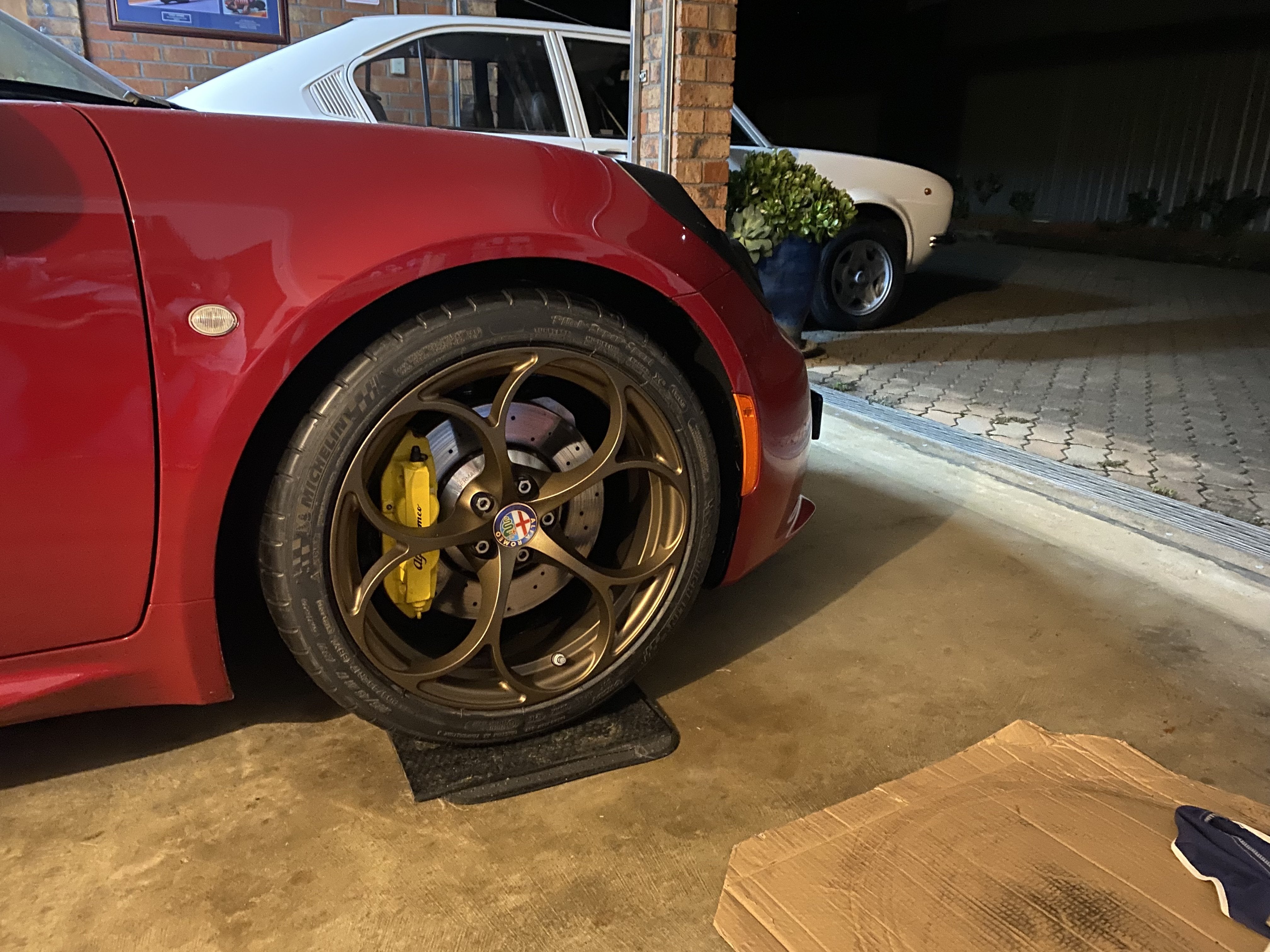

Entré pour le thé. Sur le point de réinitialiser les deux amortisseurs restants et de mettre les deux dernières roues du côté passager. Les autocollants des enjoliveurs devront partir. Bouchons de style OEM appropriés ou les laisser tels qu'ils sont venus. Jeez, ces roues ont l'air bien sur la voiture. Je dis ça.
La suspension est réinitialisée F-30 clics, R-24 clics, les roues sont en place, les boulons de roue sont serrés et la voiture est abaissée sur ses pneus. Les autocollants des enjoliveurs doivent disparaître.
Avec mon carrossage négatif, les roues sont bien positionnées, je pense. S'il fait beau demain matin, j'irai à mes virages habituels pour tester l'effet du changement de déport sur la tenue de route.
Il fait sombre dehors et mon garage n'a pas un très bon éclairage. Plus de photos à la lumière du soleil demain.
Oh, et les roues ? Elles ne sont pas trop mal, je pense. Déport pas trop agressif pour les pneus initialement sélectionnés. J'ai montré ça à mon jeune fils très réservé et il a juste souri d'un large sourire. Résultat fantastique @John4C. Merci. Nous prendrons la route avec elles demain. La voiture vient d'être abaissée sur ses roues et elle se stabilisera davantage une fois que nous la ferons rouler.
La suspension est réinitialisée F-30 clics, R-24 clics, les roues sont en place, les boulons de roue sont serrés et la voiture est abaissée sur ses pneus. Les autocollants des enjoliveurs doivent partir.
Avec mon carrossage négatif, les roues sont bien positionnées, je pense. S'il fait beau demain matin, je me rendrai à mes virages habituels pour tester l'effet du changement de déport sur la tenue de route.
Il fait sombre dehors et mon garage n'a pas un très bon éclairage. Plus de photos au soleil demain.
Oh, et les roues ? Elles ne sont pas trop mal, je pense. Déport pas trop agressif pour les pneus initialement sélectionnés. J'ai montré cela à mon jeune fils très réservé et il a juste souri grandement. Résultat fantastique @John4C. Merci. Nous prendrons la route avec elles demain. La voiture vient d'être abaissée sur ses roues et elle se tassera davantage une fois que nous la ferons rouler.

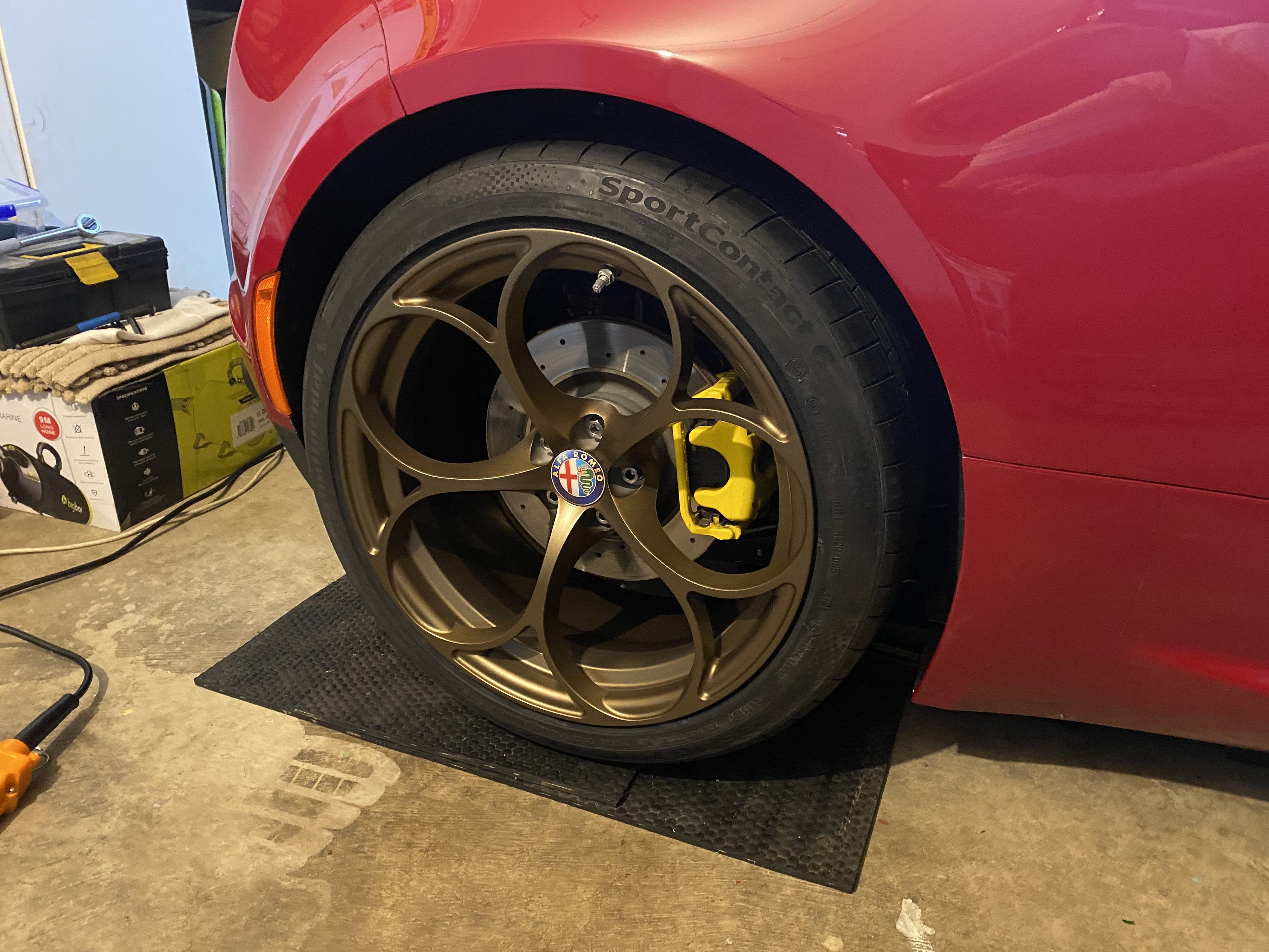

À propos des roues : Très satisfait du déport. Pas trop agressif et pas de frottement des gardes (jusqu'à présent). Dans mon cas, je pense qu'il n'est pas nécessaire d'aller plus large avec les pneus. J'ai perdu 1 kg ou plus de poids non suspendu à chaque roue. Ajouter du poids des pneus en élargissant pour peu d'effet pratique sur la route et coûter beaucoup plus cher n'a que peu de sens pour ce retraité.
À @John4C, merci pour vos conseils et votre patience. Ces roues dépassent mes rêves les plus fous. Tout simplement brillant. Les déports conviennent à mon objectif et la couleur ? Oui….ça le fait pour moi. Bravo…Tu es un génie. 👌👍
Deux points négatifs évidents :
1. Cette zone de jante intérieure exposée va nécessiter beaucoup de nettoyage.
2. Il faudra peut-être passer en 215/245 simplement pour le dégagement au sol. Il y a un effet de râteau qui rend le nez encore plus bas que la réduction de hauteur d'un quart de pouce par rapport au flanc plus petit des Super Sports avant. Une autre modification de la suspension pourrait être nécessaire….Encore une fois, cela pourrait gâcher les Cup2.
Modifier : Spécifications des roues.
Stefania Matrix Gold
F :17x7.5 ET 24 (Pneu actuel : 205/45x17 Michelin PSS)
R :18x9.0 ET 25 (Pneu actuel : 235/40x18 Conti Sport Contact 6)
Remarque : Les pneus arrière montés sont dus à un manque de disponibilité des MPS4S ou MPSS arrière.
